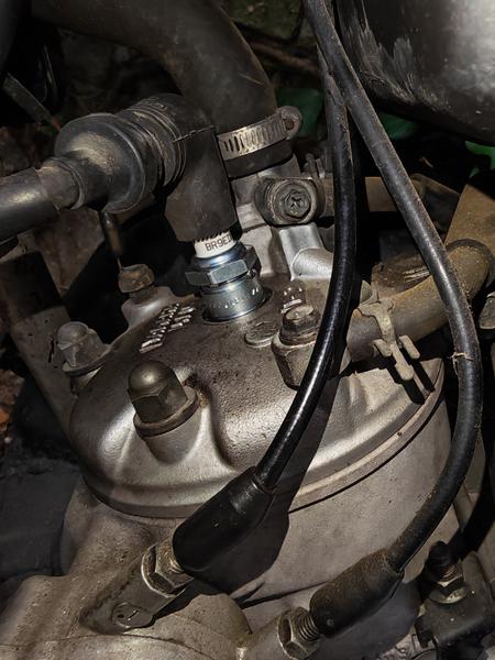

Bonjour en attendant de recevoir mes plaquettes de frein pour aller au contrôle technique en vue de faire la démarche carte grise, je cherche a purger mon liquide de refroidissement que j ai vidange.
Hors sur ma culasse je ne vois pas de visse de purge, ou visse haute mise s part le capteur/sonde de température
Pouvez vous m'aider la team ?

Messagede Rominja le 03 Juin 2026 21:33
Salut
Pas de vis de purge, je me suis jamais trop embêté pour ça mais tu peux remplir, ouvrir un peu la vis de vidange, re remplir et laisser tourner un peu sans bouchon de rad en pressant un peu les durite.

Messagede Bipcoyote le 03 Juin 2026 21:35
Jamais vu de vis de purge sur nos motos..
Vu que le remplissage se fait par le bouchon qui est au plus haut sur le circuit et qu'il n'y a rien de complexe dans ce circuit : tu remplis à ras bord, tu appuies sur les durites pour chasser les grosses bulles d'air éventuelles et c'est tout..
Un petit contrôle du niveau après avoir roulé et ça devrait suffire.
Dans mon cas cela a toujours été bon comme ça :dance:
(on a été 2 à formuler la réponse en même temps :srigole: )

Messagede SEBLOB le 03 Juin 2026 21:40
Officiellement la vis de purge c'est celle du retour du réchauffage du carbu.
Mais perso la plupart du temps je purge rien du tout et me contente de faire un petit complément dans le radiateur plus tard, quand le circuit serra retombé en température.
