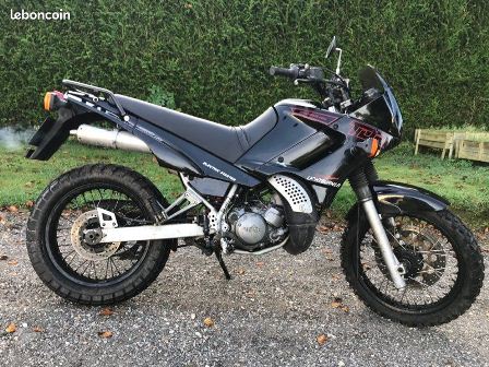

Cette semaine j'ai acheté ça
Photo le bon coin j'ai pas encore fait les miennes . 33 000 kms 1992 aucun historique sur le moteur complète état correct tournante non débridée pneus neufs CG normale et en règle petit prix 35 kms de chez moi .

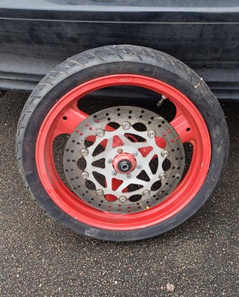

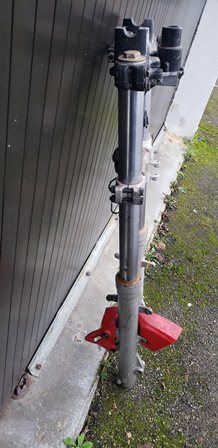

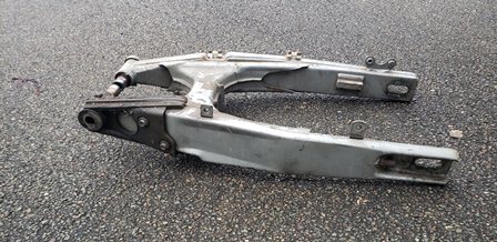

Vous aurez reconnu de roues de 17 d'une 3XE italienne avec fourche et BO qui va bien avec, dégoté et négocié sur le bon coin et vous imaginez bien ce que j'ai derrière la tête bien sûr

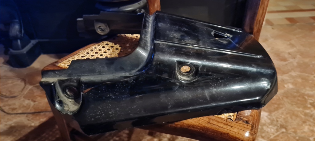

Comme le garde boue AR ...le mien est cassé
D'ailleurs si quelqu'un a ça en réserve évidemment je suis preneur

Bipcoyote a écrit:J'ai vu tout un lot de tutos pour faire ce genre de réparation :dance:
Pour réparer le GB ?
Pour reboucher le trou sur le dessus pas trop de problème . Je pense que c'est de l'ABS donc pas trop compliqué en faisant fondre avec de l’acétone un morceau d'un vieux carenage en ABS
Plus compliqué c'est le morceau manquant à gauche sur la première photo

...si ABS et non AES, soudure possible. Bien vérifier cela, déjà.

Je n'ai pas le morceau cassé...donc pas de soudure possible ! Sinon oui j'ai déjà fait sur du PP polypropylene .Ça marche bien

Colle bi-composant spéciale plastique ( par ex : Bardahl plastique).
Tu peux t'en servir pour combler le vide.

J'ai vu un gars qui prend du bicarbonate de soude mélangé à du graphite (mine de crayon rapée) et dépose de la super-glue dessus, le résultat est bluffant. (je ne retrouve plus le lien exact).
Celui-ci est pas mal:
https://www.youtube.com/watch?v=08xaUtQ6LqY
Un exemple de pièce absente :
https://www.youtube.com/watch?v=dlgB_9scFiw
Juste un exemple avec tout un tas d'astuces plus ou moins intéressantes et il y en a une pour un morceau qui manque. (vers 16mn)
https://www.youtube.com/watch?v=TTU4q-Vt3v8

Merci pour toutes ces astuces et liens /tuto
Je connaissais la vidéo d'Arno le mobeur
J'adore son style son parlé son look et il a souvent des bonnes astuces
Sa vidéo pour réparer un carénage est pas mal . Ça se tente
Si je ne trouve rien je crois que je vais essayer sa technique
