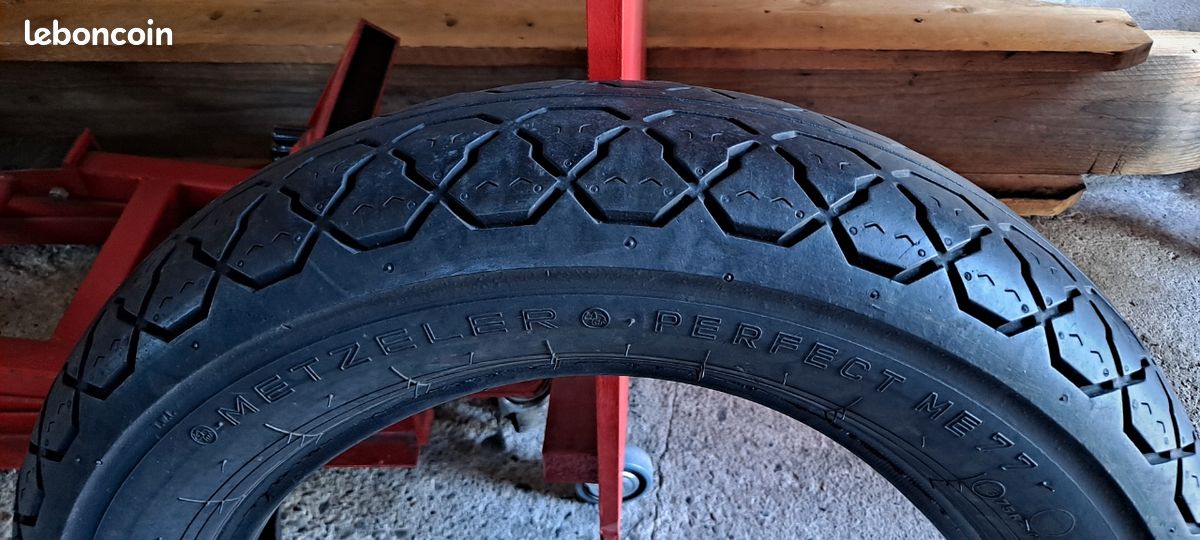

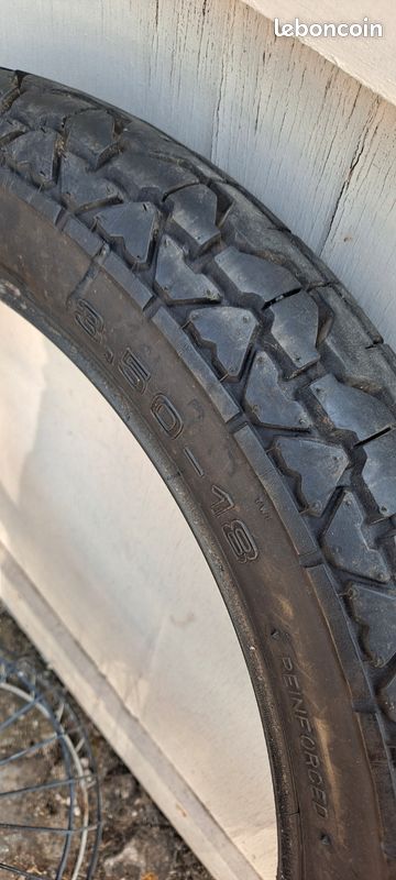

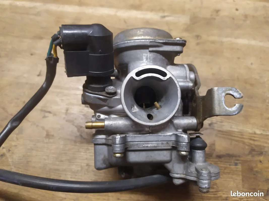

Les fdp sur lbc sont à 0.99€ ce week-end, j'en ai profité pour trouver un carbu à 12€, deux pneus : un 190/80-15 pour 45€ et un 3.50-18 pour 15€.
En occase ça devrait aller, au pire : avec 2 je vais en faire un..
Pour l'arrière :
Pour l'avant, petit soucis car c'est normalement du 3.0-18 et sur la photo j'ai vu ensuite que c'est du 3.50-18 cela devrait faire environ 1cm de plus en largeur ce qui doit passer mais à voir avec le CT s'il s'attache à ce "détail" :-k
Messages: 4772
Motos: 125 TDR de 2003
Re: Projet 125 Zing du coyote
Messagede Yves0277 le 15 Juin 2025 0:06
Pour le CT rien à craindre, ils n'ont pour l'instant aucune base documentaire .
Donc, tant que ça ne frotte nulle part...

Si on reste logique : il vaut mieux un pneu un poil plus large qu'un pneu craquelé :-k
Ok, la logique n'est pas toujours force de persuasion ..
J'ai mesuré et ça passe sans soucis sur le papier.
Les vendeur n'ont pas trainé et tout a été déposé en point relais, certainement un enlèvement lundi et livraison en fin de semaine : programme du week-end réglé.. rassemblement moto + montage des pneus et carburateur :dance:
