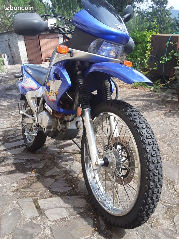

Pour le modèle, il n'y en a qu'une sur un secteur de 200Km autours de chez moi..
Elle est plutôt propre et je ne passerai probablement pas assez de temps dessus pour l'avoir dans cet état mais je vais essayer de m'en approcher.
https://www.leboncoin.fr/ad/motos/2803781878
