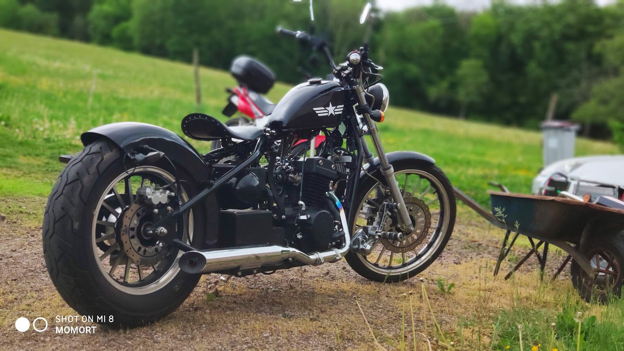

Voilà pourquoi cette interrogation. Mon fameux bobber chinois
lui même
est tombé en panne;.. ( ben oui il a 6000 km c'et trop vieux non??)
Et vraiment la panne de merde... c'est à dire une panne d'injection..
Avec calculateur en défaut et tout le bordel!!!!
bref, il n'injecte plus d'essence et ne fait plus d'étincelle.. et le calc 50% des codes panne qui s'affichent. ( il y a une manip à la con... on fait on-off 3 fois de suite rapidement avec la clef, et le voyant clignote .. en fonction du nombre de clignotement, on a un tableau avec le code panne... bref, en gros tout les capteurs, sondes injecteurs bobine sont soit disant déconnectés... alors que c'est pas vrai...
Cette panne est arrivée suite à un problème de batterie... ( elle passait de 13v à 1v.. et vice versa... ) bref, elle a du me griller le calc ou je ne sais quoi!!
Et bien sur comme c'est du chinois, pas moyen de faire quoi que ce soit...
Alors plutot que de bruler la moto, j'ai eu une idéee..
C'est à dire d'y greffer un carbu... ( et oui, ce moteur existe en version carburateur..) faut juste changer les pipes ( 15€ sur aliexpresse) changer le manchon de boite à air ( 2.39€ sur ali express) et mettre un carbu compatible moteur de rebel 250 ca (46€ sur ali...)
Ensuite faut y foutre un CDi ( parce que jusqu'à présent c'est le calc qui gérait l'allumage..)
Et ce foutu cdi existe ( 15 € sur ali)
Mais la où je vais en chier,, c'est pour les branchements de l'allumage...
le capteur d’allumage que j'ai semble compatible avec le cdi ( en gros ya deux montages existant sur les version à carbu..)

Voilà ce que j'ai trouvé pour les pièces.. ça me semble compatible après acharnement de recherches sur le web
Mon bobber étant équipé d'un moteur DD350e
Qui est le même que le dd250 ( avec juste un alésage plus grand.. et en réalité c'est une 320cc )
Qui est une copie conforme du moteur Honda rebel 250. ( Pour ce qui est de la partie mécanique)
En fait l'usine lifeng était un sous traitant de Honda durant la commercialisation des moteurs twin 125 et 250 ...
A la fin de la commercialisation de ces moteurs, ils ont continué la production mais plus sous licence Honda..
Ensuite niveau taille, c'est le même que le bobber 125.. la taille des blocs cylindre pipe échappement etc étant strictement identiques..

Non mais ne cherchez pas.
Ma batterie est morte.
- batterie A ( celle qui merde )
Elle passe de 13 a 1 v.. que ce soit sur la moto ou juste en branchant une ampoule électrique 12v directement à ses bornes ( batterie déposée et après passage au chargeur) . Et sur la moto, les phares étaient soit .. nickels.. soit super faibles quand je mettais le contact..
- batterie B ( d'une autre bécane) elle reste a 12.8 v tout le temps que ce soit sur une bécane ou déposée.
- batterie A le démarreur tournait une fois sur 2 puis une fois sur 3 puis..etc jusqu'à plus jamais.
- batterie B le démarreur fonctionne tout le temps!
La découverte de la panne.
Je roulais tranquillement puis d'un coup le moteur s'arrête avec voyant calc..
Mais deux secondes après ça repart...
J'essuie une goutte de sueur et continue ma route..
Deux minutes plus tard.. rebelote.. la moto calé et s'arrête..
Un coup de démarreur et ça repart..je roule 100 m et cale..
Et du coup j'ai continué comme ça 5 km jusqu'à ce qu'elle ne redémarre plus..
Lorsque j'étais a vitesse élevée... Quand le moteur calait il me suffisait de mettre un coup de coupe circuit.' et des fois ça repartait.' et d'autres non...
La moto a fini sa route sur la remorque..
Arriv2 chez moi, je contrôle les cosses de la batterie.. ras..
La moto redémarre mais ne tient plus le ralenti...
J'essaie de rouler avec et ... Cale.. voyant rouge.
J'en suis là.. elle n'a plus jamais redemarrée..
Indice.. a chaque coup de contact.. on entend la pompe faire un petit "bzzz bzzz" même quand j'étais en demi panne..
Maintenant ça ne le fait plus du tout quand je mets les contact..
J'ai bien évidemment fait chuter la pression pour être sûr... Et j'ai même alilenté la pompe directement " et elle fonctionne"
Sinon leonart Bobber = Regal raptor bobber rebadgé sous une marque espagnole.. ça sort de la même usine.. ( avant 2015... Depuis ils fabriquent en Italie avec Piaggio)
Mon diagnostic est le suivant..
Ma moto vibre vibre et vibre.
La batterie n'a pas aimé..
Elle a claqué en roulant et faisait des chutes de tension intermittentes.. ( d'où le calage... Repart... Calage. Repart...)
Et ça a niqué un truc électronique
