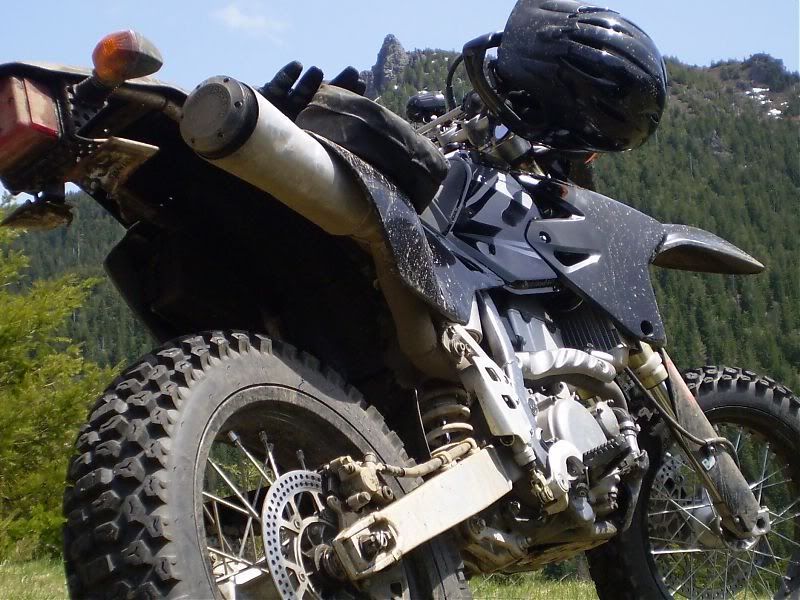

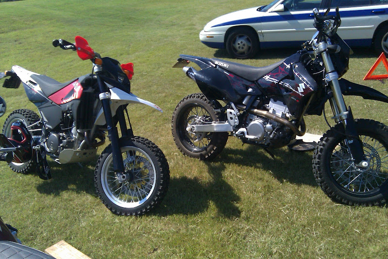

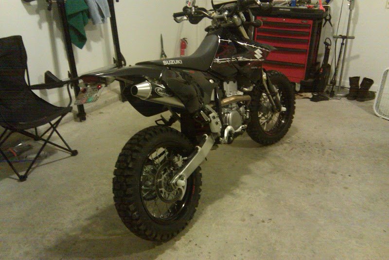

Quelques photos pour la route (ou les chemins) des Shinko 244:
Source: http://www.thumpertalk.com/topic/831809 ... -the-dirt/

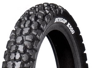

C'est assez proche aussi des dunlop k550
