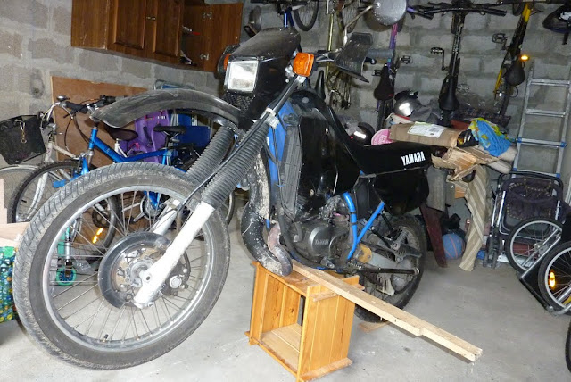

Pour commencer, il faut installer la moto de façon stable afin que la roue avant ne touche plus le sol. Sur les trails, c'est facile, le cadre en double berceau se prête bien à ça.
