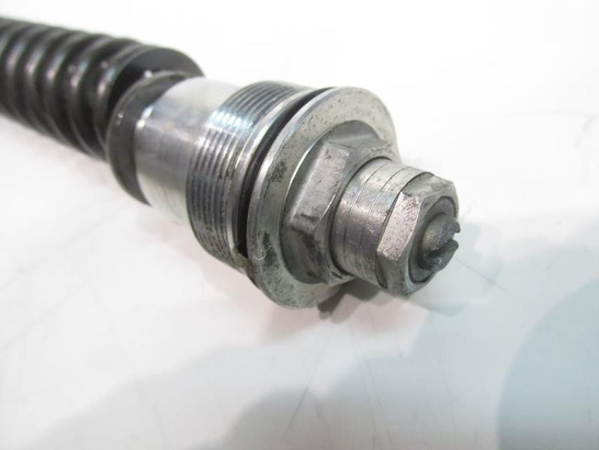

:idea: Bouchon de fourche 850 TDM 3VD
Même diamètre que la fourche du DTR, doit se monter plug and play en enlevant bien sur la tige qui est vissée dedans.
Je dois en avoir une paire qui traine, ..le plus dur est le les retrouver :lol:

Phifi / intéressant ça :wink:
C'est plug & play sur 3XD ? Niveau Guidon c'est pas un peu juste ? ou alors il faut des pinces de guidon plus hautes ...
