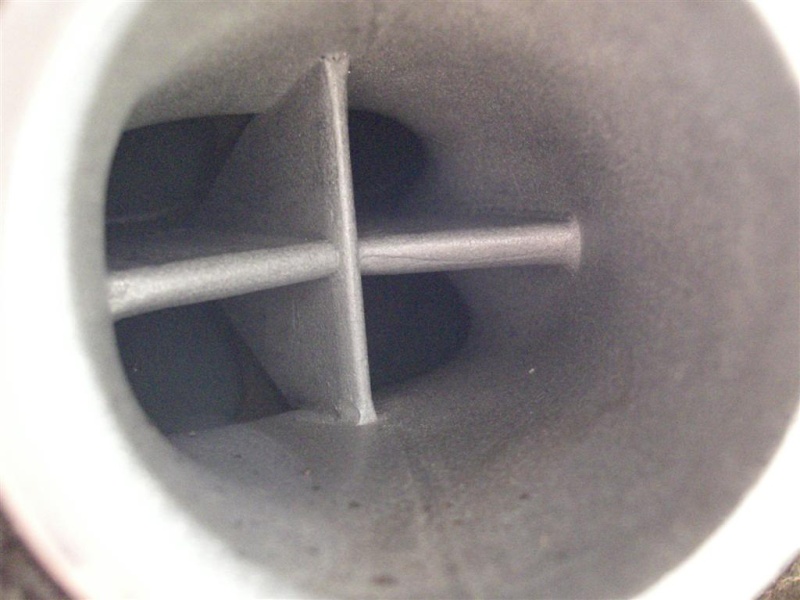

Messagede .MaT. le 19 Mai 2008 17:33
sur le site boyesen ils presentent des lames powernow normal, et des sortes de powernow en croix :shock:

Re: lame powernow
Messagede xsaraman le 19 Mai 2008 18:36
boite a clapet/pipe d admission boyesen de 200ec

Re: lame powernow
Messagede supermotard125 le 19 Mai 2008 19:47
pareil sur les clapets v force
