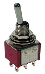

phifi a écrit::wink: On va faire au plus simple...
:arrow: Tu te procure un interrupteur comme celui ci pour que ça soit plus esthétique.
http://www.cnjy-led.fr/product.php?id_product=403
:arrow: Tu repères les fils de tes clignos avant.
Sur un coté tu as: 1 marron et 1 noir.
Sur l'autre coté tu as: 1 vert foncé et 1 noir.
Tu repiques un fil sur le fil marron que tu branche à une borne de l'interrupteur.
Tu repique un fil sur le fil vert foncé que tu branche à l'autre borne de l'interrupteur.
:arrow: En actionnant d'abord l'interrupteur, puis en mettant la commande des clignos en route (peu importe le coté), les warnings s'allumeront.

J'ai bien tout décortiqué donc étape 1 met a la centrale d'origine qui ne supporte pas "forcement" les branchement des 4 ampoules ...
Etapes 2 installer le petit bouton et faire les modifs en changeant probablement la centrale ...
Voir remplacer les ampoules d'origine par des ampoules à led et faire effectivement un pont d'alim entre les fils des clignotants ...`
Cela m'oriente maintenant .. car je souhaite garder Ma TDR le plus possible près de l'origine donc pas de cabanement de feux .. mais pourquoi pas les ampoules effectivement ..
Les clignotants a l'avant ont des cosses donc un moyen simple de modification avec une possibilité de remettre tout a l'origine sans soucis ..
