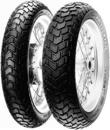

Messagede phifi le 20 Aoû 2021 17:17
Re: Dimensions de pneu pour roue avant 3XD
Messagede ARNAUD le 20 Aoû 2021 17:26
"Excellent grip sur la terre"…
Messages: 26240
Messagede SEBLOB le 20 Aoû 2021 17:58
Disons qu'il faut bien différencier le terme "terre" du terme "boue".
Messagede SEBLOB le 20 Aoû 2021 18:04
Hélas, non je crois que c'est pas aussi simple, car comme il parle d'avoir monté une roue avant de TDR 3XD, perso je comprend qu'a l'arrière il a la roue d'origine de la DTR.
Et donc c'est dommage, mais on dirait que sur Allopneus, en MT60 arrière, y'a que des 17 pouces .
Ou alors il faut monter le 110/80 18 avant, mais à l'envers, comme çà les sculptures seront dans le bon sens :roll:
