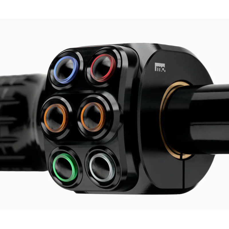

Quelques questions , y a t’il des commodo aliexpress avec un look un peu plus récent que ceux de 1998 ? Sinon quels sont les adaptations électrique à faire ?

'tain, il y a donc des gens qui se préoccupent du look de leurs commodos...
J'en aurai appris, des trucs, ici...

J'avais bien noté qu'il était HS, mais je ne vois toujours pas ce qu'est un commodo "avec un look moderne"...
#-o
Une photo, histoire que je me couche moins c..?
Re: Remise en état 125 DTR de Nissou
Messagede Bipcoyote le 10 Juil 2025 10:02
ou pire
ou encore
Et tu te dis que l'origine tout classique (comme le premier) : c'est pas si mal :-k

Disons qu'il faut faire gaffe question "adaptable" qu'au début des années 2000 (je sais plus qu'elle année au juste) il a manifestement été pris en compte que les conducteurs de 2 roues étaient trop c*n pour penser à allumer leur éclairage, donc l'allumage du code avant et du feu de position arrière est devenu "automatique", reste donc au commodo que le passage de code à phare.
Donc faudrait pas se payer un truc trop moderne n'ayant même plus l'option pour allumer l'éclairage (sauf au contraire si on a envie de ne plus avoir besoin de penser à çà).
Sinon, peut importe la moto, c'est généralement le même "concept" donc devrait y avoir le bon nombre de fils, juste que çà ne serra pas la bonne connectique pour le brancher directement à la place de celui d'origine.
A prendre en compte aussi que sur nos DTR, pas de relais pour le code/phare, donc il y a directement toute l'intensité qui traverse le commodo.
Comme sur la plupart des bécanes moderne il y a un relais, et donc une intensité ridicule qui va transiter par le commodo, si on utilise un tel commodo mais pour s'en servir en "direct" sur une DTR, pas dit qu'il dure longtemps :-k

Hawé, le second est très design. Je suis sûr que je me gourrerais sans arrête de bouton, couillon que je suis...
Faut dire que sur 98% de mes motos, les commodos se limitaient à ça...
