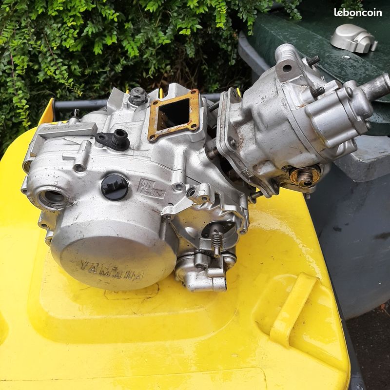

Euh, fait gaffe quand même avant de faire tes achats "louches", ou alors met nous des photos pour qu'on te dise ce qu'on en pense, car j'ai du mal déja a imaginer qu'un vilo puisse se casser..................j'imagine alors qu'il faut un gros pépin moteur pour çà, et sachant qu'il y a notamment le rotor d'allumage qui est quand même une pièce assez massive et qui n'est tenue en place par rien d'autre que le vilo, justement, donc si le vilo devait se péter, du coté de l'allumage, que devient le stator, les fixations du stator sur le demi carter moteur, le cache d'allumage, les fixations du cache d'allumage sur le demi carter ...
Bref, si c'est pour acheter un bas moteur qui a donc le vilo de mort, l'allumage de mort, le cache d'allumage de mort, et le demi carter coté allumage qui est aussi inutilisable................finalement tu retrouve donc a acheter un ensemble boite/embrayage et un demi carter coté droit, le reste est bon pour la poubelle.
Concernant le vilo que tu souhaite acheter, t'as pas au moins une photo qu'on te dise si on pense que c'est bien un vilo de TDR/DTRE/DTX, ou si au contraire on pense que c'est un vilo de DTR :?:

Messagede Le meumeu le 01 Oct 2025 16:23
Pour le vilo
Et le bas moteur

Messagede SEBLOB le 01 Oct 2025 18:21
Pour moi c'est bien un vilo de DTRE ou de TDR sur la photo.
Pour le bas moteur, en gros le vilo est pété justement là ou s'arrête le volant magnétique :-k .
Hélas, la photo n'est pas vraiment nette, et la seconde photo me semble ètre juste un agrandissement de la première, donc un agrandissement encore moins "net" :-k
Perso j'arrive donc pas du tout à voir si les carters moteurs sont en bon état, en plus avec la crasse :?:
Sur la seconde photo, on dirait que le carter est écrasé au dessus a droit du spi de vilo , lequel me semble aussi avoir un coup en haut, mais bon peut ètre rien a voir avec le vilo cassé, mais avec un remplacement de spi et celui ci remonté à grand coup de marteau :-\"
D'ailleurs le vilo pété, quoi, un écrou de rotor mal serré qui fait que le volant magnétique se met à vibrer tellement que le vilo se pète :shock: .
Ou bien, un truc zarbi, du genre le vilo qui voulait pas rentrer sur la clavette, du coup on le remet en place gentiment à coup de MASSE :shock:

Messagede SEBLOB le 01 Oct 2025 18:30
En ayant trouvé les annonce du vendeur
https://www.leboncoin.fr/profile/1980bdcd-cdc3-4115-a4b9-b5469ef3cae7/offers
On dirait donc une sorte de "casseur" qui vend des pièces d'un peut tout, mais concernant ce bas moteur de TDR (et sur la photo on voit marqué 5AE) il propose aussi un "allumage" de TDR.
Sauf que sur la photo on voit ce qui n'est clairement PAS un stator de TDR 4FU ou 5AE (à la rigueur de TDR 3XD) et un rotor marqué 3NC totalement incompatible avec un démarreur.
En plus, donc 80 Euro l'allumage qui n'est PAS de TDR, avec en plus tous les fils de coupés.
Une "tentative raté" de monter çà sur une TDR et lors d'une tentative d'adaptation le vilo s'est retrouvé pété :?:
Si tel est le cas, j'espère que le gars n'a pas aussi "travaillé" au niveau de la boite de vitesse, ni au niveau de l'embrayage :?:
Re: Longueur vilebrequin dtre
Messagede SEBLOB le 01 Oct 2025 18:36
Puisque les vis du carter d'embrayage sont absentes, le gars pourrait au moins faire la photo pour montrer la tronche qu'il a cet embrayage :-k .
Et il manque le "cache" du trou de l'axe du kick de ce moteur de TDR 5AE. C'est juste que je vois pas trop a quoi çà peut servir de virer ce cache..............sauf si on décide de monter un kick sur le moteur...............parce qu'on aurait plus de démarreur..............parce qu'on aurait mis un ensemble rotor/stator de DTR à la place de celui d'origine :-k
