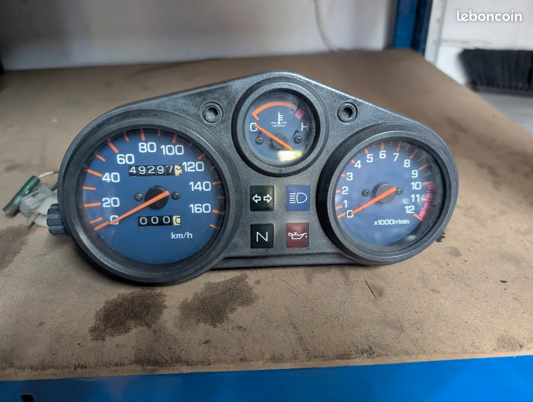

Concernant les tours justement : je ne peux plus savoir combien je prends ](*,) : bloquer le compte-tours.. il n'a pas aimé :0237:
Arrivé à 9 000trs, il repart à 7 000 et fait l'essuie-glace :angryfire:
Il va falloir que je surveille lbc pour en trouver un d'occase ou le changer pour un électronique (que j'ai encore dans sa boîte car prévu pour un autre projet mais arrivé après la vente de la moto) que je pourrais installer en lieu et place après petites modifs.

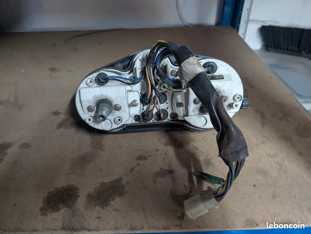

Messagede Bipcoyote le 03 Mai 2025 22:10
Compteur TDR d'occase trouvé pour 15€ :dance:
(photos issues du site)
Le kilométrage n'est pas le même que le mien et je ne pense pas qu'il soit facile de le modifier.
Je vais les ouvrir et en faire un fonctionnel avec les deux, ce sera aussi simple.
