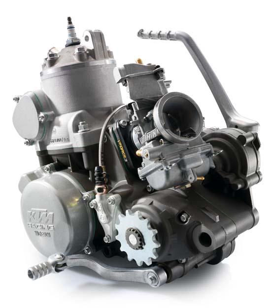

sur le dtr l'axe sort de 5 bon cm (voir +) ca fait un sacré bras de levier => en cas de choc (+ glissade coté selecteur) ca tord
en cas de chute sur le coté en général le sélecteur plie il fait fusible .
j'ai dans l'idée (peu étre pas bonne) de raccourcir l'axe au plus prés du carter et adapté un sélecteur dessus.
pour comparé un sélecteur enduro

Bonne idée mais attention au passage de la chaine.

Effectivement je comprends mieux =;
Et quitte à tordre du métal, pourquoi ne pas essayer d'implanter un genre de crash barre à ce niveau pour protéger le sélecteur en cas de chute mais aussi les pieds?
un truc dans le genre mais qui pourrait servir de repose pied par ex

bien vu l2s pas trop moyen de mettre aprés la chainé ca vas touché
sauf a donné une forme special genre U au selecteur modifé pour l'evité (trop complexe pour moi)
Au mieux se sera a raz de du psb et mem iansi faut taillé le cace alluage pour le passage du selecteur en monté de vitesse .
ca faira toujours qq cm de gagné 8)
