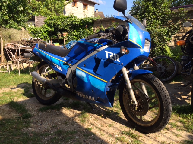

Messagede aermach le 19 Mai 2014 4:39
Il a 52Mkm, deuxième main.
C'est le beauf qui l'a acheté en 88 à 10Mkm, et l'a gardé depuis.
Elle a été abandonnée une dizaine d'années, mais très bien entretenue avant!
Mais il ne s'en sert plus, il l'a au fiston!
Le dernier realésage à 10Mkm, l'allumage pareil!
Bon... Il y a du taf pour la remettre en état...
J'aimerai bien savoir si elle tourne, mais le kick est bloqué...
Il y aurait-il quelqu'un qui saurait me donner les causes possible de ce bins'?
Il y aurait des rmt 72 qui trainent en pdf dans le coin?
Merci!

Messagede phifi le 19 Mai 2014 12:07
Comme elle a été "abandonnée" depuis une dizaine d'années il ne faut pas se poser de questions: démontage complet du moteur, changement roulements, joints spis, ...

Messagede aermach le 19 Mai 2014 16:17
Merci Phifi
Quand je dis abandonnée, j'ai peut-être un peu exagéré.
Le gros souci, c'est qu'elle a été mal stockée qlqs années...
C'était sa première moto, qu'il s'est payé à 16 balais avec ses petits boulots d'été et sa tirelire. Il l'a gardé 26 ans!
Il s'en est servi un bonne dizaine, puis beaucoup moins, mais il la démarrait régulièrement!
Le but pour lui était de la restaurer avec et pour son fils, mais, à la troisième fille, il a filé à son neveu, mon fiston :wink:
Donc, je vais tenter de la restaurer avec le minot, mais avant de me lancer, j'aimerai bien l'entendre tourner!
Il n'est même pas question de rouler avec, rien qu'en jetant un oeil vite fait sur l'engin, j'ai vu qu'il n'y avait pas d'écrou sur l'axe de la roue avant :shock:

Messagede aermach le 19 Mai 2014 18:49
Ma naïveté me perdra un jour...
Je crois savoir pourquoi le kick est bloqué...
Le moteur est bloqué :|
Bon... Ben je vais démonter avant de savoir si elle tourne :fume:
Il faut la sauver cette petite! :)

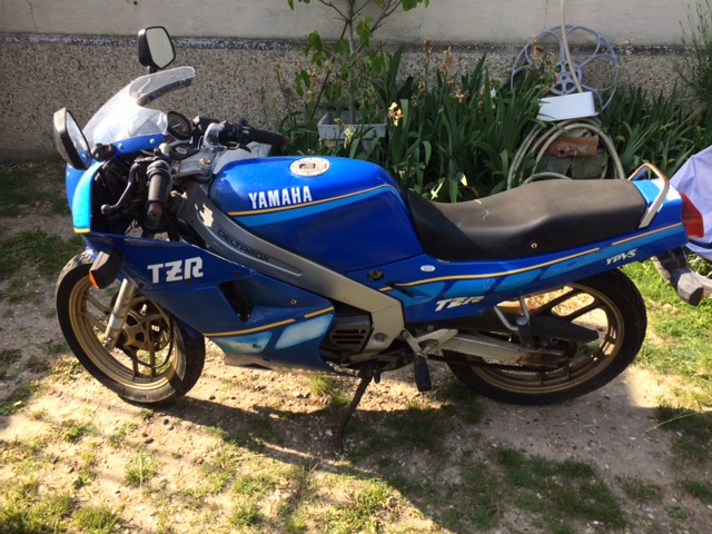

Messagede yanidimani le 21 Mai 2014 5:05
Salut Aeromach
Pense que le cylindre est en fonte sur cette tzr et un segment ça rouille aussi. Donc ça se colle :wink:
Si tu démontes le pot tu seras fixé
En tout cas pas de marteau [-X

Messagede hugoain le 21 Mai 2014 20:37
a mon avis il y a du boulot sur se tzr :?
déja le carbu probable que l'essence a sécher dedans , le haut moteur déja démonte la bougie balance du décrippant dans le cylindre une bonne dose attend quelque heure voir jour .
ceci dit il y a de grande chance serré méme si rouillé tu va pas échapper au réalésage +piston la rouille enléve de la matiere
jeu trop important ensuite
donc surement réalésage piston cage a aiguille pochette de joint le tout env 200 euro + les spy de vilo

Messagede Brun's Anjou le 22 Mai 2014 12:55
Ah ça me rappelle ma jeunesse cette tzr, javais la même de la même couleur :mrgreen: elle est bien conserver je trouve esthétiquement! :wink:
pour le moteur, je dirais comme les autres, démontage du moteur, il doit être grippé :(
bon courage, mais je trouve quelle en vaut le coup :wink:
