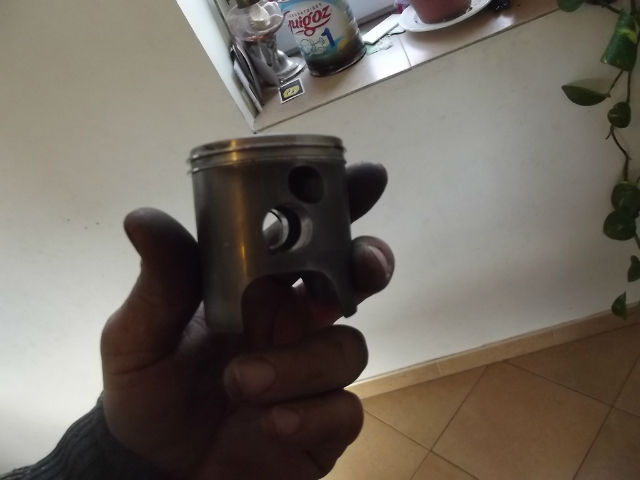

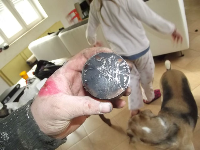

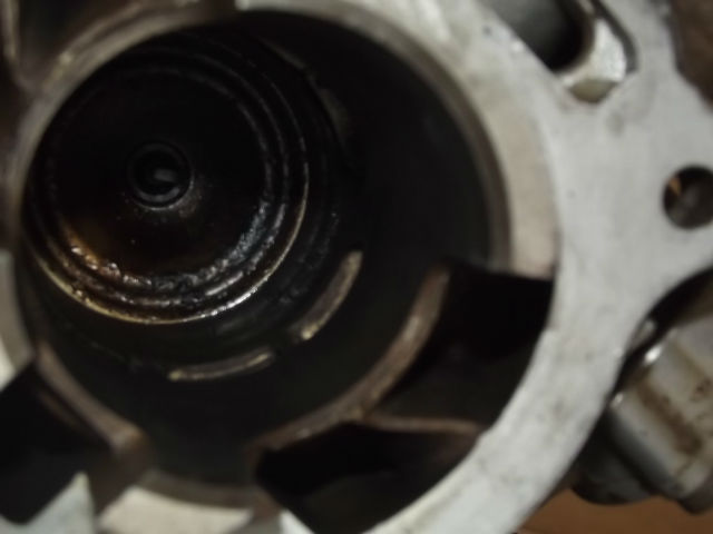

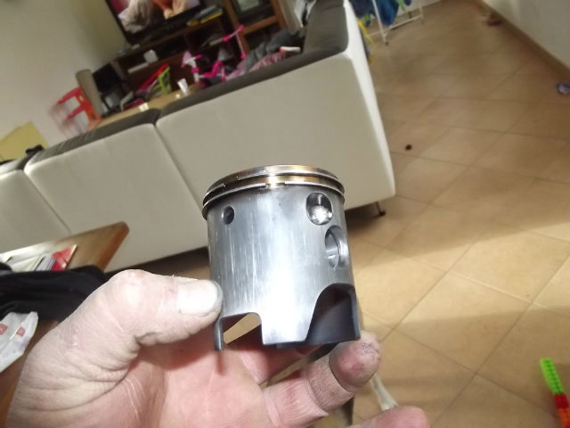

Messagede fabien1 le 09 Fév 2013 16:52
slt

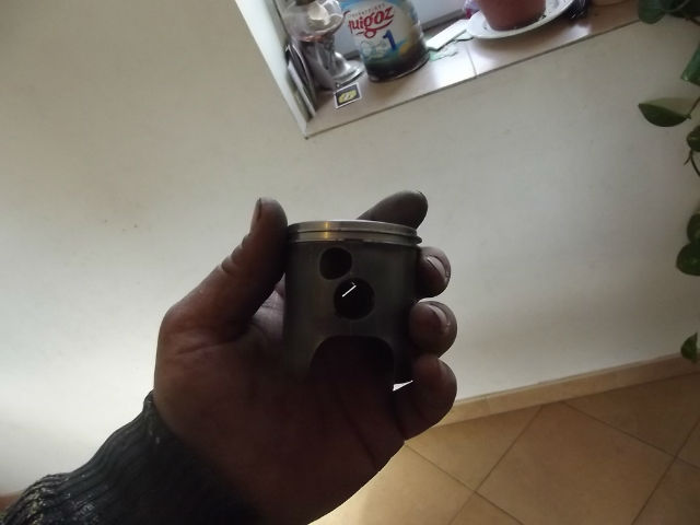

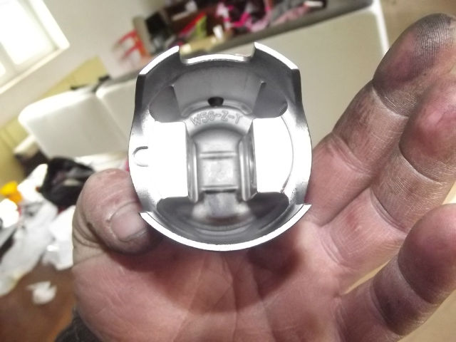

donc voila j'ai ouvert le haut moteur
etat du piston a ca sorti
apres lavage
dsl pour les photo du cylindre mais c'est en bonne etat juste la culasse qui a pris des coup
culasse abimé, le piston n'a rien, le cylindre non plus
donc pour moi ya eu serrage
j'ai lu 56 sur les segments
jeu de coupe 0.20 j'ai remis entre 0.30 est 0.40
pour le bas moteur
la bielle est un peut bleu mais pas de jeu sauf en lateral
je trouver un point dur sur le bas moteur
pas dur comme dur :fume: mais on sens la diference

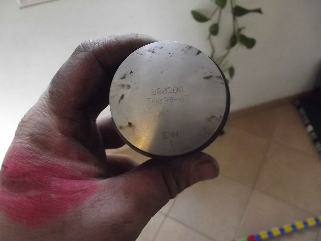

le piston c'est de l'origine ?
j'ai pas deculassé car j'ai pas de cles dynamo
vous en pensé quoi

Messagede fanc16 le 09 Fév 2013 16:57
on dirait que le piston est moins abimé que la main :D

Messagede phifi le 09 Fév 2013 17:02
Ce n'est pas le piston d'origine, c'est un forgé qui ne semble pas avoir beaucoup de kms.
La moto a donc du subir un bon serrage, et si il y a un point dur dans le bas moteur c'est qu'un roulement de vilo a du bouffer un morceau de l'ancien piston, ;;;et donc ne va pas tenir bien longtemps.

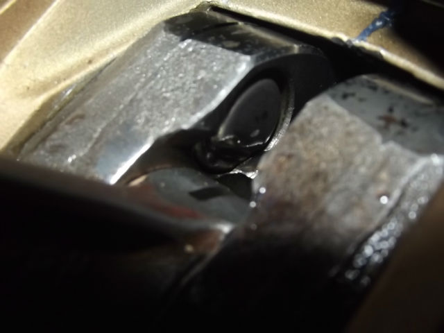

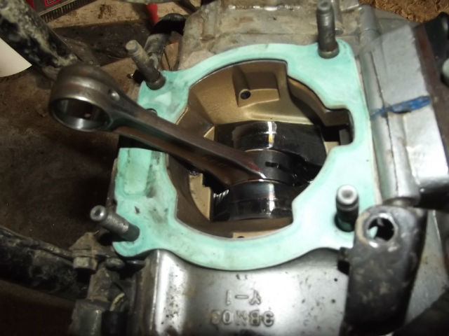

je vient de regardé de plus prêt le bas moteur
en faite je penche plus sur un serrage de bielle ou vilebrequin
ici elle est bleu
ici abîmé
on dirait un réembiellage sauvage ou je ne sais quoi

Messagede fanc16 le 09 Fév 2013 17:28
ce moteur a été deja ouvert ! par un pro ?
fanc16
Messages: 2667
Inscription: 03 Nov 2011 22:39
Localisation: charente
Motos: DTREX 2006
Re: petite vidéo de mon 125dtr
Messagede fanc16 le 09 Fév 2013 17:30
s'il y a un point dur , tu peux ouvrir le moteur en deux , remplacement des roulements , spys et controle du vilo !
fanc16
Messages: 2667
Motos: DTREX 2006
Messagede diabolo38 le 09 Fév 2013 17:34
sui sde cette avis aussi vu la patte a joint bleu le BM a été ouvert
Messagede Spocky35 le 09 Fév 2013 17:37
Le bleu sur le vilebrequin est normal, ce n'est pas une chauffe accidentelle.
Tu as une culasse à bourrelet, qui n'est pas le "top", tu pourrais en profiter pour en trouver une autre.
La culasse a pris des coups suite à un morceau dur (céramique de bougie probablement , ou segment) qui a martelé. Le(s) roulement(s) de la bielle ont pu déguster en cette occasion.
