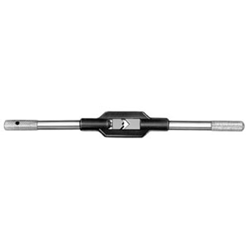

:lol: Le tourne à gauche c'est l'outil qui permet de tarauder à la main, à gauche ou à droite.
Re: Gicleur de ralenti récalcitrant
Messagede Titine le 16 Fév 2013 22:42
Ben moi j'appelle ça comme ça :lol:
Pour dévisser tout en vissant...Ou visse versa :-#
http://www.outillageautomobilediscount. ... s-1-6.html
