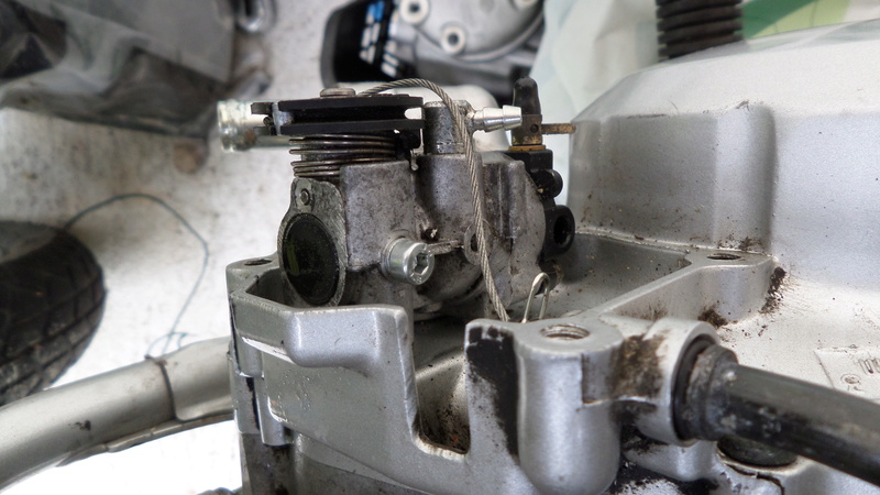

alors là j'ai l'impression comme il y a un (des) probleme :
- d'abord le cache de 5ae n'est deja pas assez profond et quand je vois le cache du 4fu qui semble beaucoup moins profond ça me semble pas possible #-o
- ensuite la position du cable pour aller sur le rouleau de la pompe ne me semble pas normal de deporter autant , de plus meme une fois monter le cable est tres lache . je pense que c'est impossible que ça tire sur le rouleau de la pompe ](*,)
j'ai l'impression qu'on a melangé le carter et la pompe non ?
si c'est le cas je n'ai pas d'autre solution que de monter l'autre carter 5ae en entier avec ces pompes à eau et l'huile , mais est ce que le carte sort tout seul facilement comme celui d'allumage ?

Messagede phifi le 12 Mai 2017 13:22
Sur ta photo c'est un carter 4FU et une pompe 5AE.

Messagede levry le 12 Mai 2017 14:03
ah ! je croyais le contraire , alors là je suis confuse . sur l'autre moteur de 98 qui est censé d'etre un 5ae le rouleau de la pompe est à la verticale et le cache est bien comme sur la premiere photo (4fu) de flo #-o du coup c'est un 4fu et non 5ae mais pourtant la culasse a bien le bourrelet #-o ça se melange tout chez moi ](*,)
je vais essayer de demonter son carter et si tout ce passe bien je demonterai celui ci et l'echanger , ce qui me fait un peu peur c'est que je vois des pignons derriere le carter et s'il y a des pieces qui se barrent avant que je puisse voir comment c'est monté j'aurai du mal à remonter correctement :|
si quelqu'un peut me conseiller à quoi je dois faire attention au moment du demontage , sur la video il n'y avait meme pas les pompes quand il a sortie le carter et je doute fort que ce soit aussi simple .

Messagede phifi le 12 Mai 2017 18:27
:wink: Il a bien fallu épuiser les stokcs, donc on trouve quelques bizarreries de ce genre sur les modèles 97 et 98.

Messagede levry le 12 Mai 2017 20:32
mais j'ai beau à essayer de comprendre comment monter le cable sur cette pompe et quel cache ils ont utilisé puisque ni celui de 5ae ni 4fu ne peuvent fermer , à la limite autre solution que de monter l'autre carter je peux essayer de fabriquer une cale de 6-7mm (suffisament pour fermer le cache) et deporter le cable plus en face du rouleau . pensez vous que c'est jouable ?

Messagede phifi le 12 Mai 2017 22:56
la pompe n'est pas d'origine, même si il y a quelques bizarreries surs ces modèles les pompes étaient toujours du même modèle que le carter.
Ne te fais pas chier: change la pompe pour une 4FU.

Messagede levry le 13 Mai 2017 8:17
peut on changer juste la pompe sans demonter le carter ?
si j'ai bien compris le schema en demontant les 2 vis je devrai pouvoir sortir la pompe en entier et il reste l'axe d'entrainement qui a la vis sans fin au bout ?

Messagede levry le 13 Mai 2017 12:05
c'est bon j'ai demonte les pompes et je comprend mieux maintenant : le gars a certainement voulu changer la pompe mais il n'a pas prit le bon model les 2 vis de la pompe ne sont meme pas serre , mais avant de le monter je dois faire un joint entre la pompe et le carter car dans celui du 5ae il y a un joint torique et rien sur le 4fu .
