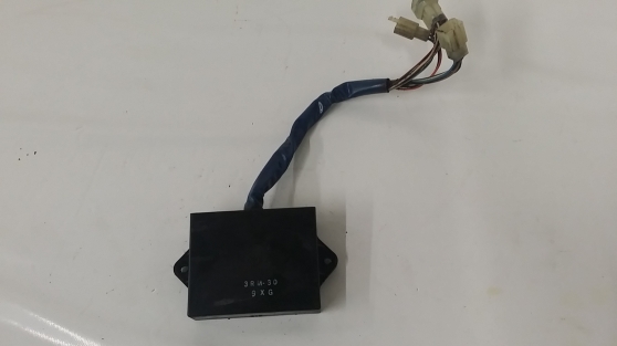

bonjour, j'ai fait des photos car je suis complètement perdu mon cdi na pas les mêmes fiches que l'allumage j'ai l'impression que rien ne se branche, 2 fiche qui sortent du cdi mal et femelle sont pareille l'une d'entre elles a le caoutchouc noir autour, elle ne se relie quand même pas ensemble ?
après j'ai se fil qui vient du capteur d'allumage ou dois je le brancher ?
celui du stator pareil
ainsi que l'ypvs
je vous met aussi une phot du faisceau électrique au niveau du cdi c'est incompréhensible
esque mon cdi n'est pas bon, esque c'est le faisceau électrique qui n'est pas bon ? je vous met une photo de la plaque du dtr aussi merci pour vos réponse, j'ai vraiment besoin de la redémarrer

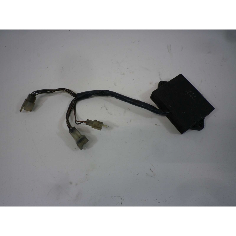

Le cdi de ta photo est bien celui d'un DTR 4BL d'avant 1999.
L'YPVS de ta photo est un modèle à 5 fils monté à partir de 1999 sur les DTR.
La photo du faisceau correspond à celui monté sur les DTR à partir de 1999.
:arrow: Donc, dans le meilleur des cas il te faut un CDI plus récent (ils sont vissés sur le réservoir d'huile à partir de 1999)
:!: Mais avant d'acheter quoique ce soit vérifie que le n° gravé sur la colonne de direction (et pas celui de la plaque rivetée) corresponde bien à celui d'inscrit sur la carte grise !!
Soit le moteur et le faisceau ont été changé, ou soit la moto ne correspond pas à la carte grise de 1997, ...et dans ce cas il y a un gros problème !!

j'ai exactement le même cdi que celui que tu ma montré j'en est eu 2, mais j'avais vu qu'il était trop récent, le problème même si j'ai le cdi et le faisceau et l'ypvs qui corresponde,je vais avoir le rotor et le stator qui vont être différent non ? je vais regarder aussi si le numéro correspond a la carte grise, je te remercie de prendre le temps de répondre phifi
