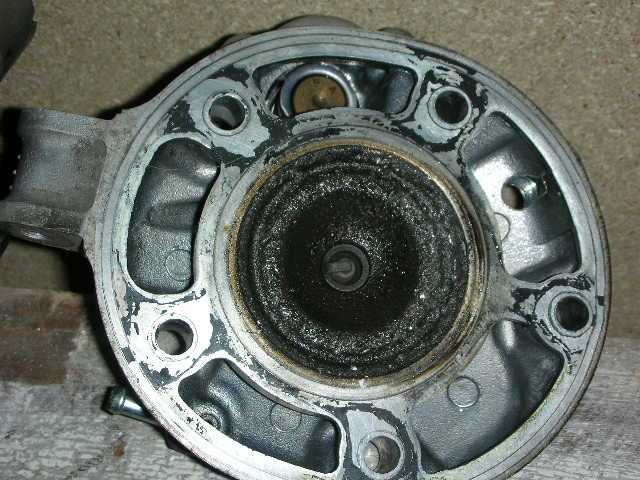

bon alors voic ile résultat du démontage du piston / cylindre :
http://multipassions.free.fr/tdr/cylindre.JPG
http://multipassions.free.fr/tdr/piston.JPG
http://multipassions.free.fr/tdr/culasse.JPG
avec de la limaille sur la bièle....
quelles sont mes options ?
Pour rappel, j'ai acheté cette moto chez Yamaha en occasion garantie 3 mois le 23/10/98 avec 32004 km, 6 mois plus tard et à 32800km... booom
sachant que l'ancien propriétaire avait déjà changer piston/cylindre en 12/2005 avec 20739km et piston de nouveau percé à 25731km le 02/06/2006.
Est ce que je peux me retourner contre Yamaha ? ou ça ne sert à rien étant donné que c'est hors garantie ?
Merci d'avance de vos avis et sinon que dois je faire...

:arrow: Ben cylindre à refaire nickaliser, piston mort, la culasse peut encore tourner en la nettoyant bien et en la rattrapant au papier de verre (mais la changer serait mieux) !!
La segmentation était quand même bien morte pour n'avoir que 7000kms..
:arrow: Au niveau de Yamaha, il ne faut rien attendre...
:? Et pour les pièces compte environ 400€ pour le traitement nickasyl, le kit piston et les joints.

En gros et si je ne dis pas de connerie,
nickaliser c'est un traitement qui va rajouter de la matière là où il en manque par exemple dans les rayures.
