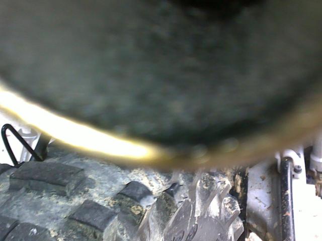

alors sur mon dtre de 2004 (donc catalysé) avant de changer le pot j avais un suintement d huile léger au niveau du pot (entre le moteur et le pot), mais pas au silencieux (ninja), je ne m inquiétai pas car je croyais que c était mon cata qui devait etre encrassé, j ai donc roulé comme ca, et la, avec le pot dep et un silencieux crd ,je vois encore un suintement entre le moteur et le pot ,également au niveau du silencieux , elle fume à froid mais pas à chaud meme en tirant dedans.
voila, j ai éssayé de m expliquer du mieux que je peux. merci de vos réponse ,voir ce que vous en pensé, normal pas normal, des truc à controler ???

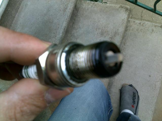

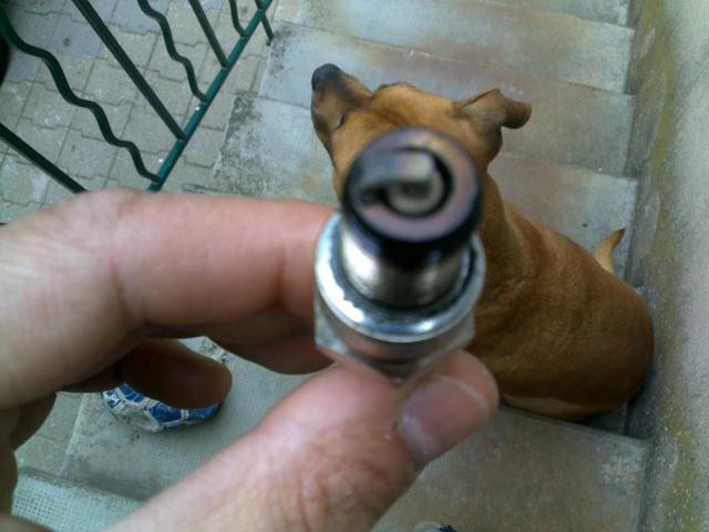

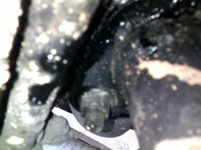

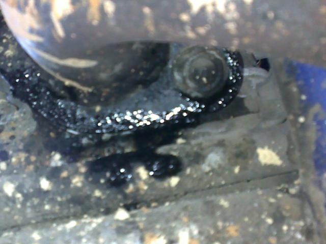

j ai démonté ma bougie et j ai un peu d huile sur la portée(coté écrou) et les premiers filets ,quelques photos:

ca viens pas du joint d'étanchéité entre le moteur et la sortit d'echap?
ta valve et bien réglé?
pas de bouchon dans le pot ?

fred001 a écrit:ca viens pas du joint d'étanchéité entre le moteur et la sortit d'echap?
j ai pas changé le join lors du montage du pot mais il avait l air propre ,je l ai monté avec un peu de patte d étanchéité en plus, la valves ,je pense pas vu qu elle n a que 8000 kms, mais je vais vérifier demain et mardi je commanderai un join, on va commencer par ca, moi j avais peur d avoir une segmentation précoce ou un truc comme ca...

Le joint est mort, il faut le changer au moins à chaque fois qu'on change de modèle de pot.

je recois le join mardi prochain , mais quand meme je me demande meme si aprés ,ca fuit plus ,cela veut dire que l huile non brulé va réster dans le pot ,ca fai beaucoup quand meme, là, ca me fai des projection jusque sue les carters et le corp du pot (moi je connai plus les voiture et pour moi ca ressemble à un racleur d huile donc segmentation ,je sais pas...)

Je ne sais pas combien de bornes a ta bécane ni ce qui a été fait dessus mais pour l'huile non brûlée c'est le catalyseur qui les brûle normalement, si tu l'as encore il faut peut être voir de ce côté; pour le joint il n'est peut être pas mort, tu as peut être mal remonté le pot, ça arrive souvent, tu desserres les écrous (tous), tu repositionnes bien ton pot en essayant de bien coller la collerette au joint et tu resserres.

Là évidemment ça ne vient pas du cata, tu es peut être un peu riche, et ton silencieux a la laine de roche propre? Pour le joint à mon avis il est seulement mal mis, vérifie ce n'est pas long.

si le joint est mort c'est normal qu'il y ait de l'huile qui coule.
après il est également possible que tu sois réglé trop riche mais hormis un encrassement tu ne risques rien a rouler comme ça :wink:

baldo a écrit:si le joint est mort c'est normal qu'il y ait de l'huile qui coule.
effectivement ,j ai remarqué qu avec le gp de 240 ,j avais encore plus de projection, j ai donc remis le gp de 230 (en plus ca marche mieux) et j attend le join cette semaine , merci de ta réponse, c est sympas
