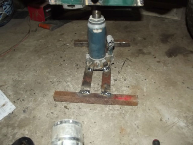

je vais voir ça après la je suis en train de me faire un lève moto avec un cric hydro :wink:
car sur la béquille c'est pas top :roll:

voici mon cric moto fait a l'arrache avec un cric auto acheter a ALDI mais qui passe pas au bas de caisse des voiture :dance:

=D< pour la reconversion du cric
