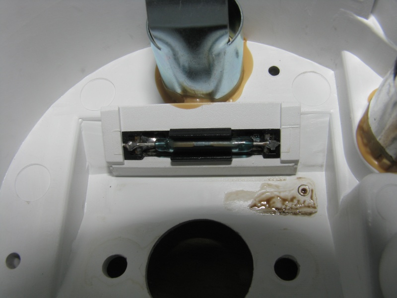

par contre vous ne me dites pas à quoi sert les 2 fils supplémentaires ?
voici ce qu'il y a derriere ces 2 fils et je ne vois pas ce que c'est :

C'est un contacteur bilame qui était utilisé en Allemagne pour leur "surbridage" à 80 km/h.
Comme c'est de la production en grande série on le retrouve sur les modèles européens, mais pas forcément "actif".

phifi a écrit:C'est un contacteur bilame qui était utilisé en Allemagne pour leur "surbridage" à 80 km/h.
et ça joue sur quel element pour brider ? certainement mecanique et pas electronique !
levry
Messages: 802
Localisation: chez levry
Motos: tdr 1993
Re: tableau de bord 4FU et 5AE ?
Messagede phifi le 06 Juil 2014 20:12
Ce contacteur est relié au cdi d'un coté et à la masse de l'autre.
