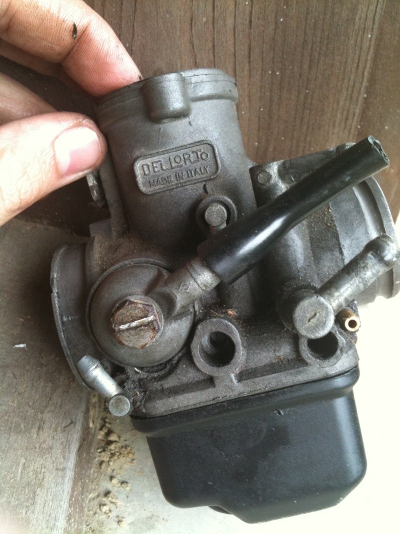

Jai une petite question suite à l'achat de mon tdr 125 lightburner (photo dispo sur ma presentation) l'ancien propriétaire tournait au mélange, le tuyau de pompe à huile est donc déconnecté et je n'ai aucune idée de l'endroit où il doit se brancher sur le Delorto, si quelqu'un peut me conseiller , cà serait vraiment sympa.

C'est celui en laiton sur la photo.

Attention qu'il faut surtout pas se contenter de brancher un tuyau entre le carbu et la pompe à huile, faut d'abord s'assurer que la pompe à huile est encore en état de marche.
Genre continuer à tourner au mélange, faire le plein d'huile 2 temps, et vérifier que de l’huile sorte bien à la sortie de la pompe à huile.
S'assurer aussi que le câble de commande de la pompe à huile est toujours bien branché (ouvrir le cache de la pompe à huile et regarder si la poulie de commande de débit tourne bien quand on ouvre les gaz à la poignée d'accélérateur)
