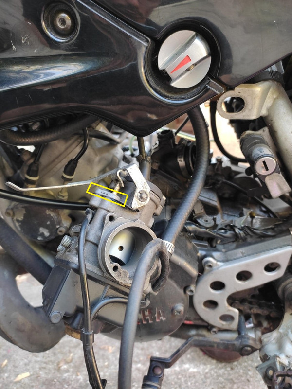

Je suis passé chez phg06 puisse qu'il habite pas loin de chez moi :bierre: pour essayer de démêler son souci de richesse .
Je ne suis pas venu seul puisque j'ai amené un carbu dell'orto d'origine en état de marche 8)
Bon il manque une pièce sur son carbu et cette pièce est situé sur l'axe extérieur du starter, c'est une petite platine que
guide l'axe de la tirette du starter !!
Normalement ça doit être étanche :!: Je pense que son problème provient de là !
Dès qu'il a un moment , il va mettre mon carbu pour essayer -o-
j'ai entouré en jaune la pièce manquante
Au final , il a une superbe TDR 3XD ! Cela nous promet de belle balade en young timer -0-

En effet merci à la solidarité du groupe et DTR06 pour son sympathique prêt du carbu. Je me suis promis de trouver le temps de procéder à l'échange cette semaine. Je vous tiendrais au courant du résultat.

TDR06: Non il ne me manque pas de platine sur le starter (j'ai la photo comparative des 2 ouverts côte à côte), c'est que le tient à été monté avec de l'autojoint-bleu, et pour finir mon starter semble jouer son rôle maintenant.L'usage avec ou sans est notable, mon ralenti est stable etc...
