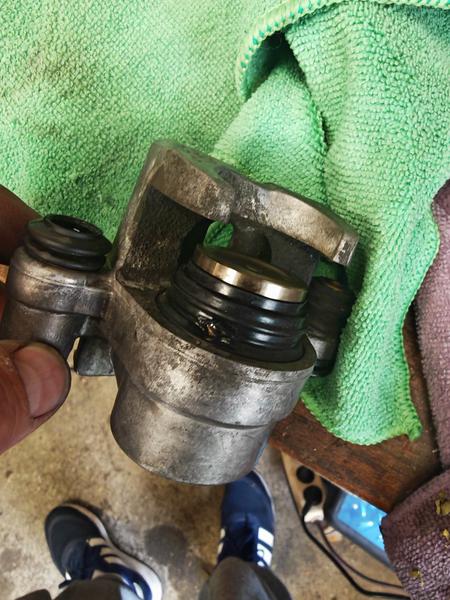

Frain arrière qui chauffe du coup check et idem début de grippage et joint HS...du coup idem a refaire
Nettoyage coup de bac a ultrason et commande des joints

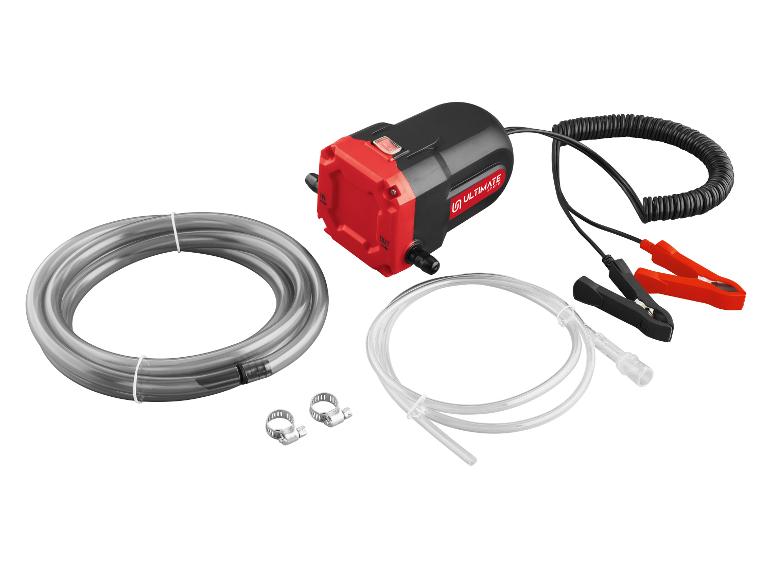

Messagede Bipcoyote le 06 Juin 2026 8:03
Il me semble qu'il y a un tuto dessus avec la méthode de démontage des vis de dessous.
Pour juste vidanger les tubes, j'utilise une pompe de vidange électrique et ça va très bien.
Elle vient de chez Lidl (payée aux environs de 10€) et ça fait le job :
https://www.lidl.fr/p/ultimate-speed-po ... ahEALw_wcB
Je ne démonte l'ensemble que si je dois changer les spis de fourche.

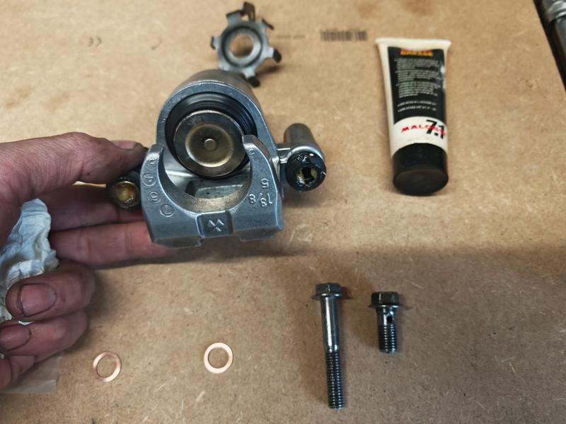

Bonjour
Ça y est réception des joints pour l'étrier arrière.
P'tit photo au passage du changement de joint réalisé tout est prêt a remonter.

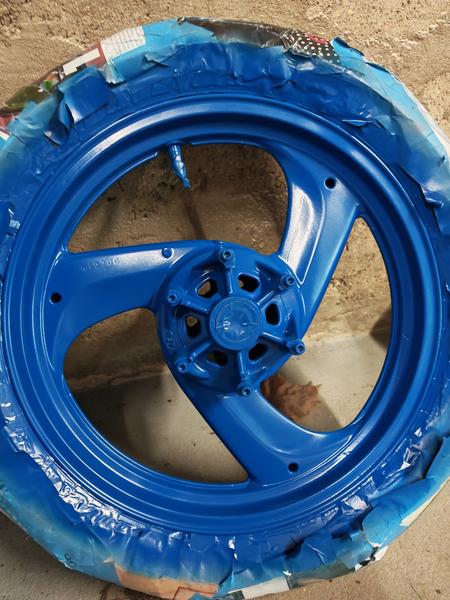

J' ai récupéré des jantes jaunes avec des pneus comme neufs donc mise en peinture pour faire concorder avec les couleurs du tdr, demain ça sera vernis 2k. Et remontage de l'étrier et remplissage avec nouveau liquide
