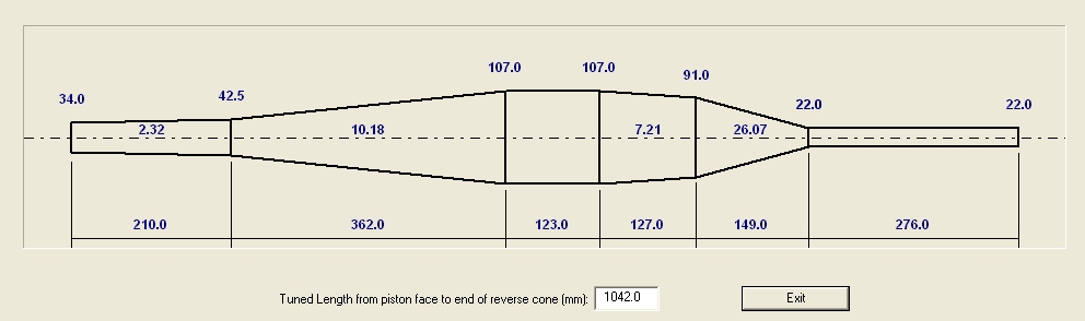

Je pense que le simulateur trouvera l'allure et la position des courbes de puissances des 2 pots. Je pense tester un pot donnant beaucoup d'allonge (virtuellement) en espérant en retrouver une bonne partie dans le réel
Corne très courte comme le divergent , partie centrale important et convergent très long . Ce type de pot est plutot typé gros moteur genre 500cc et est d'inspiration TSR (suite logicielle Américaine qui surement mis le pied à l'étrier de nombreux fabricant de pots).
Voici la différence de puissance au delà de 10000tmn qu'il serait susceptible de donner par rapport à celui du TDR :
Si le pot Jolly Moto "passe" sous le cadre du TDR , je devrais pour caser mon pot bizarre aussi.

je sait pas si tu a les cote du joly moto 4fl :?:
voila je les avais mesurer :wink:
sinon un autre pot moins connu monté sur les tzr4dl3 allemagne il ressemble a celui de la tzr sp a part le collecteur en 32 je pense qu'il a une lomgueur inférieur au autre environ 6cm de moins du piston au centre du contre cone :!:

C'est ton relevé de pot que j'ai utilisé pour la simulation. Je remets les liens vers les courbes car mes images sont un peu grandes pour le site :
