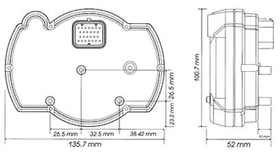

j'avais beaucoup hesite pour ce model mais je ne vois pas comment l'integrer sur le tableau de bord de tdr sans modifier entierement , et sur le type de compteur l'indicateur de vitesse ne fonctionne pas sur nos vieilles motos .

Messagede Hass le 04 Nov 2015 21:50
Je me posais la question à propos de ce "rx2n" , l'indicateur de rapport engagé y est intégré mais perso , rapport engagé dans mon cas :-\" .......etc c' est du superflu , le tableau bord de la 4fl est parfait pour moi , mais avec la Sachs avec compteur et compte tour à l'Ouest cela reste une option .
Inscription: 30 Aoû 2015 0:43
Re: Indicateur de vitesse engage
Messagede SEBLOB le 04 Nov 2015 22:04
Normalement sur ce "type" de compteur, l'indicateur de vitesse marche trés bien peut importe la moto, vu que c'est un banal capteur à aimant à fixer à la roue.
Par contre, ben coté "intégration" çà consiste souvent à totalement virer le vieux compteur (vu que l'électronique est sensé offrir plus d'options) et à se fabriquer un support propre si le support fourni avec est trop léger ou pas bien adapté.
Il y a aussi le problème qu'en fait c'est souvent bien moins lisible qu'un compteur d'origine. Et puis le compteur d'origine au moins il est bien synchronisé avec la moto, alors que l'électronique a un décalage parfois non négligeable.
Pour le RX2N, il est dommage d'avoir un compte tour à aiguille (un faux vu qu'il serra pas branché à la vraie prise compte tour mais via la CDI ou la bobine HT et que donc le décalage serra bien présent mais encore quand on roule çà se remarque pas) alors qu'il n'y a qu'un afficheur électronique pour la vitesse, et comme çà passe son temps à changer c'est bien moins lisible que si c'était le contraire, a savoir compteur à aiguille pour la vitesse et afficheur digital pour le régime moteur.
Messagede levry le 04 Nov 2015 23:06
sur mon koso dl 03ra en entrant le perimetre de la roue ça me donne quasiment la meme vitesse que le gps (à 2km/h pres donc bien precis) et le compte tour aussi bien juste (122-123km/h à 10 000 tr avec rapport d'origine) , ce koso entre pile poil à la place du compte tour d'origine en enlevant le verre . juste que le compte tour marche par palier de 1000tr/mn que je trouve trop grande , je pense mettre un autre compte tour digital mais à aiguille rond à la place du compteur puisque je regarde plus souvant le compte tour (plus important) que le compteur :lol:
