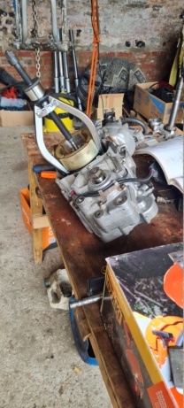

Disons que l'arrache volant "maison" peut faire sourire, sauf que le but c'est de copier "a pas cher" l'outil YAMAHA ref "je sais plus quoi" (un truc a 10 chiffres) qui sert à retirer le volant via des trous filetés dans le dit volant qui ne servent qu'a çà.
Mais Dan57 nous avait même fait des outils découpés au laser, le TOP :0008: .

Ah c'est certain que pour DTR ou DTLC, pas a s'emmerder à fabriquer quoi que ce soit, hop un Buzzetti.
Par contre pour DTRE, DTX, TDR , faut autre chose, soit un arrache "réglable" du commerce, soit se le faire via le pdf d'Hugoain par exemple.
Selon le matos dont on dispose et les compétences, on fait un truc "qu'est super moche" mais qui fait le taf, ou alors on fait un outils qui ressemble à un truc de pro.
:arrow: Reste que justement, l'arrache qui va tirer sur les cotés du volant magnétique et non via les taraudages spécialement prévu pour sur le volant, t'as intéret à ce que ce soit un volant qui a été déja démonté assez souvent, et pas un truc qui est serré a donf sur le vilo depuis 20 ans ...

Messagede ARNAUD le 02 Mai 2024 18:23
darmah 231 a écrit:Image
Je me disais bien que cet outil me rappelait quelque chose...
Promis, ça n'abime pas du tout le toit.
:fume:
