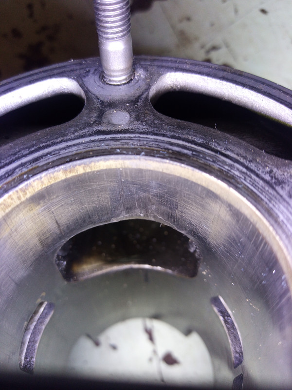

Re: PISTON POUR &é( DTR année 2000
Messagede dam-s07 le 06 Déc 2025 16:47
voici les dégats...
Messagede Bipcoyote le 06 Déc 2025 19:53
Quand je vois les dégâts sur le piston, j'ai du mal à imaginer que le cylindre n'ait aucune marque, ou alors c'est un énorme coup de bol..
Messagede dam-s07 le 06 Déc 2025 20:06
la rayure sous la lumiere d'echpt ne se sent pas avec l'ongle,
et la deformation au dessus parait beaucoup moins importante en vrai ....
Messagede ber13 le 06 Déc 2025 20:32
Il est parfait pour être réalesé.
Messagede SEBLOB le 06 Déc 2025 21:47
Mais le haut de la lumière d'échappement semble quand même bien abimée sur la photo, non?
Messagede dam-s07 le 06 Déc 2025 21:54
c'est moins flagrant en vrai, c'est un petit peu emoussé , mais je pense pas que cela soit cata....
je pense quand même mettre un petit coup de ponçage sur l'arète
Messagede dinogt le 06 Déc 2025 22:02
Des fois, en regardant sous le piston il y a des ecritures... du style ART ou PROX qui sont les pistons d'origine qui perdent les pions (et donc, le segment tourne etc...) et puis, d'autres pistons style IKTP ou TKRJ à 56.9 en cote 0.50 et, qui ne perdent pas les pions.
Oui, le cylindre est abimé et la valve ne tourne plus (ou alors ça coince un peu).
Est il hors cote ou parfait pour repartir avec un piston neuf... poker... roulette Russe... madame Irma peut aussi répondre à cette question.
Une revue technique permet de moins faire de conneries au remontage et on y trouve meme comment BIEN mesurer un piston.
Messagede dam-s07 le 06 Déc 2025 22:26
c'est bien ce qu'il s'est passé, le segment superieur à tourné....
la valve tourne bien à la main...
par contre, oui, le cylindre est bien abimé, je n'avais pas encore deculassé, mais là, on voit bien qu'il est HS,
je me demande même si c'est rattrapable...
on dirait une fissure ....
Messagede ARNAUD le 07 Déc 2025 0:24
Que définitivement, tu cherches les ennuis...
