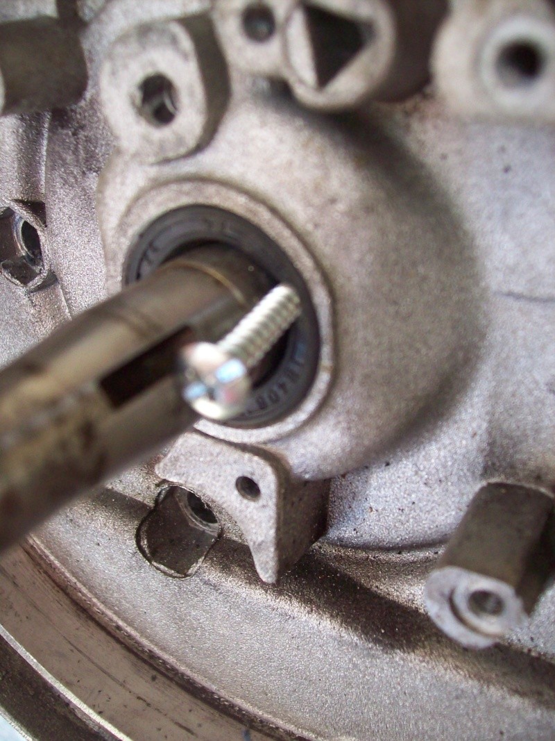

édit : pour les spi la meilleur méthode est de percer deux petit trou et de mettre des vis comme çà plus qu a tirer sur les vis
çà évite d abimer les portées de joint

Pour les coup du spi, très bonne idée, on essaiera comme ça ! (Pour celui de gauche, on essayait de faire levier avec un tournevis plat, ça a laissé quelques marques, heureusement que sur le pourtour du rebord et non pas sur la portée du joint j'espère)

Aufait, on à pu le retirer ce dernier spi récalcitrant :
Ce soir on remonte tout et demain ça roule. Restera plus qu'a meuler la pédale de Kick.
