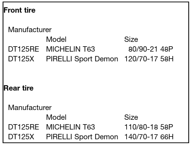

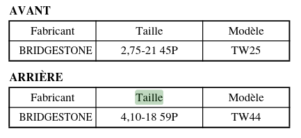

Donc il est vrais que d'origine à l'avant c'est du 2.75/21 et à l'arrière du 4.10/18 MAIS çà se sont les anciennes dimensions en "pouces".
Ca fait pas mal d'années que les pneus s'expriment en mm.
Ca se sont donc les anciennes dimensions en pouces pour les "vieilles" DTR et DTRE
Et çà les dimensions plus "récentes" pour les DTRE (et les DTX) sorties en 2004
:arrow: jusqu'a il y a pas si longtemps, on considérait que c'était "pas grave" de monter des pneus d'une taille en plus ou d'une taille en moins que la taille d'origine, dans le sens ou çà n'était pas "risqué" question conduite, ni en cas de contrôle de police.
Il semblerait donc que maintenant avec le CT, il faut respecter la taille d'origine.
Donc si à l'avant tu as du 3.00 au lieu du 2.75 c'est en effet "trop large" administrativement parlant :roll:
